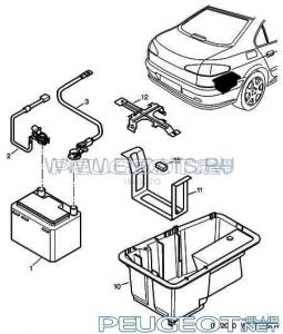

karabatanov Опубликовано 18 марта, 2013 Опубликовано 18 марта, 2013 Господа, подскажите где искать сервисный аккумулятор? Думаю, что дело именно в нем, потому как вылетает сообщение "Service battery charge low". При этом когда авто не заведено все электричество пропадает через минуту после того как заглушен двигатель. Соответственно пропадают настройки на радио и магнитоле, на климат-контроль и т.п. Также невозможно открыть авто дистанционно - приходится отпирать ключом. Чтобы появился ток необходимо завести машину.607-ой (2,2 бензин,2003г. октябрь) купил неделю назад,так что еще не знаю что к чему в нем. Искал сервисный аккумулятор в багажнике, но не нашел. Подскажите, где его искать?
icechieff Опубликовано 18 марта, 2013 Опубликовано 18 марта, 2013 в багажнике, справа, за обшивкой но на 2.2 я его редко встречал. по vin можно посмотреть.
karabatanov Опубликовано 18 марта, 2013 Опубликовано 18 марта, 2013 @icechieff,в багажнике, справа, за обшивкой но на 2.2 я его редко встречал. по vin можно посмотреть. Денис, как именно проверить можно по vin(VF39D3FZE92084835)?

karabatanov Опубликовано 18 марта, 2013 Опубликовано 18 марта, 2013 5600.JZ Спасибо, Алексей. Сейчас пойду пороюсь в багаже)
AlexxxTT Опубликовано 18 марта, 2013 Опубликовано 18 марта, 2013 5600.JZ Интересно... У меня 2,2, но батарея слева за откидным люком.

Francyz607 Опубликовано 25 марта, 2013 Опубликовано 25 марта, 2013 Не могу понять,у меня за обшивкой только разьем какой-то торчит и не к чему не подсоединен!! работает все нормально,но не работает АБС и ЕСП. Может из-за отсутствия 2-го акб ??
GANSTER020 Опубликовано 25 марта, 2013 Опубликовано 25 марта, 2013 Не могу понять,у меня за обшивкой только разьем какой-то торчит и не к чему не подсоединен!! работает все нормально,но не работает АБС и ЕСП. Может из-за отсутствия 2-го акб ??у тебя какого года машина???
Francyz607 Опубликовано 25 марта, 2013 Опубликовано 25 марта, 2013 у тебя какого года машина??? 2001г и есть 2004г., и там и там одинакого,и не работает как я знаю тоже АБС. Может из-за этого не работать???
GANSTER020 Опубликовано 25 марта, 2013 Опубликовано 25 марта, 2013 2001г и есть 2004г., и там и там одинакого,и не работает как я знаю тоже АБС. Может из-за этого не работать???на 2004 если не рестлинг, то два должно быть.. может не работать.. а на 2001 если есп есть, то тоже может два, а может и один.. по комплектации смотря какая..полная или нет?
