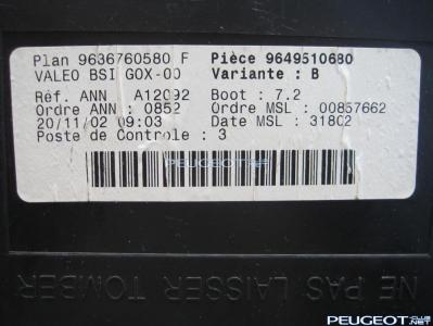

D1mar1K Опубликовано 14 марта, 2013 Автор Опубликовано 14 марта, 2013 (изменено) не знаю что у него не получалось, но говорит что блок не читается нормально ....поэтому не смог прописать ключи в данный момент поставили другой bsi фирмы siemens вместо Valeo, но на нём не работает кондей всё таки какой мне блок нужен? в чём у них отличия ? вот номер моего родного блока Изменено 14 марта, 2013 пользователем D1mar1K
