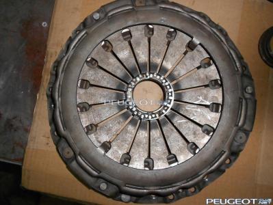

Тула607 Опубликовано 6 марта, 2013 Опубликовано 6 марта, 2013 Доброго времени суток. Пежо 607 2.2 механика, 2001г/в. Немного предыстории. Педаль сцепления ни стого ни с сего провалилась до полика. Поддел носком вверх и ...баста, всала колом. Кое как но доехал до сервиса. Сняли коробку со цеплением. По результату осмотра пришли к выводу, что соскочило фигурное стопорное кольцо (внутренними кромками выскочило из паза), следствие - вышел из стоя выжимной, хотя менял сцепление перед новым годом полным комплектом. Для предотвращения в дальнейшем пошел по пути наименьшего сопротивления, прохватил в 6 точках сваркой(теперь не соскочит)Выжимной соотвественно поставил новый. Всё собрали, машина едет. Но при трогании имеется небольшая вибрация (именно в момент трогания) и сцепление стало "схватывать" в самом низу, (при положении "педаль в пол" вибрации нет), остальные передачи - то же переключаются плавно в самом нижнем положении.Вопрос собственно в следующем, можно ли отрегулировать сцепление, что бы схватывало "вверху" или хотя бы в среднем положении? и каким образом? Спасибо
leukhin Опубликовано 8 марта, 2013 Опубликовано 8 марта, 2013 @Тула607, только удлиннить шток на рабочем цилиндре..короче колхозить по другому новую корзину.кольцо наверное сместилось .В любом случае увеличился свободный ход у выжимного.ГЦС не снимали,до конца вставлен?
Тула607 Опубликовано 8 марта, 2013 Опубликовано 8 марта, 2013 @Тула607, только удлиннить шток на рабочем цилиндре..короче колхозить по другому новую корзину.кольцо наверное сместилось .В любом случае увеличился свободный ход у выжимного.ГЦС не снимали,до конца вставлен?Спасибо. ГЦС вставлен до конца. У меня такое же мнение, буду колхозить , хуже в любом случае не будет

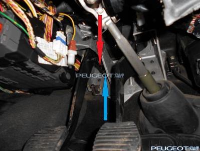

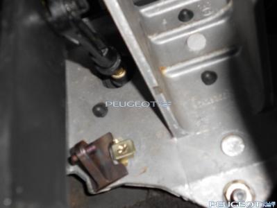

Тула607 Опубликовано 12 марта, 2013 Опубликовано 12 марта, 2013 (изменено) Дамы и господа, сэры и сэрихи, мальчики и девочки - здравствуйте. Возникла необходимость снять пластиковую тягу толкателя педали сцепления со штока. С самого рычага педали отщелкивается легко, но как стянуть тягу с самого штока, возможно ли это вообще? Пробовал отвертку использовать в качестве рычага - отвертка гнется, но не стягивается. Прошу вашего компетентного мнения и совета!!! Ждёмс. Вот собственно фото. Необходимо снять тягу (красная стрелка) со штока главного цилиндра (голубая стрелка). В дальнейшем буду делать её регулируемой.Вот чуть крупнееИли эта приблуда не разделима с цилиндром? Изменено 15 марта, 2013 пользователем Тула607
lev5429 Опубликовано 15 марта, 2013 Опубликовано 15 марта, 2013 (изменено) Мысли есть? либо не снимается, либо выкручивается, других мыслей нет Изменено 15 марта, 2013 пользователем lev5429
