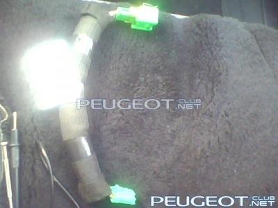

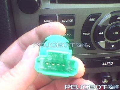

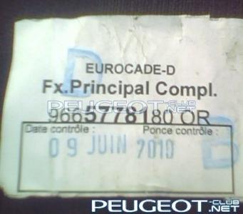

linkevich_oleg Опубликовано 29 января, 2013 Опубликовано 29 января, 2013 (изменено) Кто знает, подскажите для чего, и вообще нужна ли эта вставка на концевик педали тормоза, по РР2000 разницы никакой нет, что снимаешь вставку, что отсоединяешь концевик одинаково. Маркировка (бирка с провода на фото 3) Изменено 29 января, 2013 пользователем linkevich_oleg

icechieff Опубликовано 30 января, 2013 Опубликовано 30 января, 2013 Кто знает, подскажите для чего, и вообще нужна ли эта вставка на концевик педали тормоза, по РР2000 разницы никакой нет, что снимаешь вставку, что отсоединяешь концевик одинаково. Маркировка (бирка с провода на фото 3)Это что-то типа удлиннителя что-ли? надо у себя посмотреть...
linkevich_oleg Опубликовано 30 января, 2013 Опубликовано 30 января, 2013 (изменено) По поводу удлинителя не знаю (внутри какая то хрень стоит внешне как датчик температуры), штатной проводки хватает без напряга, при этом даже снимал и штатный разьем включал в концевик и ездил без этой приблуды, стоп сигналы работают, в общем без изменений. Изменено 30 января, 2013 пользователем linkevich_oleg

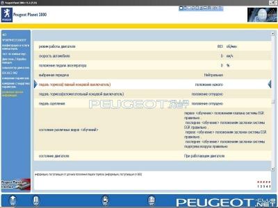

icechieff Опубликовано 30 января, 2013 Опубликовано 30 января, 2013 если надо - могу посмотреть что у меня покажет диагностика по поводу "нажата/не нажата" педаль в PP2000
linkevich_oleg Опубликовано 30 января, 2013 Опубликовано 30 января, 2013 если надо - могу посмотреть что у меня покажет диагностика по поводу "нажата/не нажата" педаль в PP2000 Если можно то и скрин сбросьте. Благодарю.
icechieff Опубликовано 30 января, 2013 Опубликовано 30 января, 2013 если что еще надо сразу глянуть - пишите, чтоб по 20 раз не смотреть)
giy Опубликовано 30 января, 2013 Опубликовано 30 января, 2013 (изменено) Если пригнана с дикого запада то могу высказать предположение. Видел типа такой штуки похоже на тюнинг для стопарей как на формуле 1 нажимаешь и стопари маргают. Могли все снять а удленнитель оставить Изменено 30 января, 2013 пользователем giy

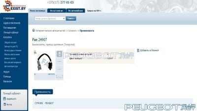

linkevich_oleg Опубликовано 31 января, 2013 Опубликовано 31 января, 2013 (изменено) Из голандии, но до формулы 1 далековато, хозяин 1944 г.р., пока жду ответа есть ли она по электросхеме, одним словом или лягушатники сконструировали или ......Да совсем забыл указать, Пежо 407 SW 1.6 HDi 110 л.с. мод. DV6TED4, КПП 5 - BE4-5L, 2004 г.в., Вин VF36E9HZC21166197.Нарыл на магазине что то подобное, но это на сцепление. Изменено 31 января, 2013 пользователем linkevich_oleg
