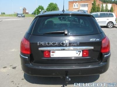

407SWBlack Опубликовано 29 января, 2013 Автор Опубликовано 29 января, 2013 А вот такой не скромный вопрос - влияет ли установленный фаркоп на работу парктроника?Другими словами не воспринимает ли парктроник фаркоп как постоянное и очень близкое припятствие? Может из-за этого у меня его и отключили...У кого есть опыт езды с фаркопом и парктроником отпишитесь пожалуйста.
GANSTER020 Опубликовано 29 января, 2013 Опубликовано 29 января, 2013 А вот такой не скромный вопрос - влияет ли установленный фаркоп на работу парктроника?Другими словами не воспринимает ли парктроник фаркоп как постоянное и очень близкое припятствие? Может из-за этого у меня его и отключили...У кого есть опыт езды с фаркопом и парктроником отпишитесь пожалуйста.ФАРКОП НЕТ.. конечноесли он перед датчиками не стоит..
407SWBlack Опубликовано 29 января, 2013 Автор Опубликовано 29 января, 2013 Такое положение считается как "стоит перед датчиками", или нет?
GANSTER020 Опубликовано 30 января, 2013 Опубликовано 30 января, 2013 Такое положение считается как "стоит перед датчиками", или нет? нет..не должен мешать.. проверь датчики как я говорил.. 1
