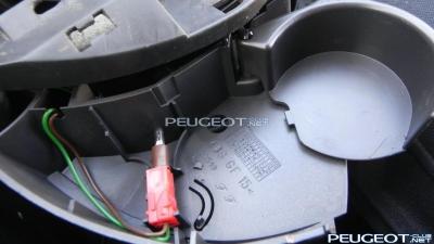

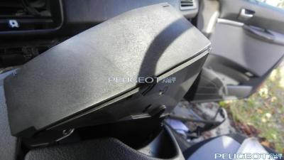

Igor44 Опубликовано 2 марта, 2013 Опубликовано 2 марта, 2013 Передняя панель крепится на защелках (аккуратно снять)
amgrs Опубликовано 4 марта, 2013 Опубликовано 4 марта, 2013 Передняя панель крепится на защелках (аккуратно снять) Можно подробнее объяснить, что и в какой последовательности снимаем?
