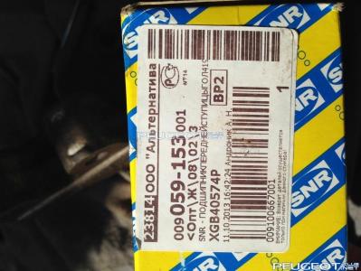

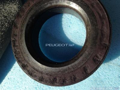

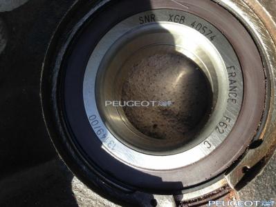

jil2309 Опубликовано 17 марта, 2014 Опубликовано 17 марта, 2014 Добрый день, тоже были проблемы с ABS. Горел датчик АБС и выдавало ошибку ABS Gerfault. При движении ошибка пропадала, но било в педаль тормоза, при разгоне до 30 км/ч загоралась ошибка АБС и в педаль переставало бить. Долго мучились то задний датчик то передний. В конце концов поменяли подшипник на переднем левом колесе, где находится магнитная лента для скачивания скорости датчика АБС. Эта магнитная лента оказалась сильно избитая (вся в рытвинах) вот датчик и не считывал и ругался. Поменяли подшипник и все прошло. Прилагаю фото старого и нового подшипника. Почувствуйте разницу.
