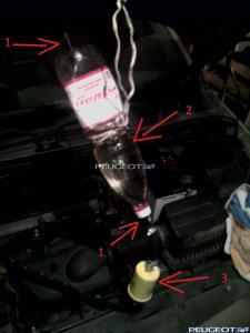

leukhin Опубликовано 3 февраля, 2013 Опубликовано 3 февраля, 2013 Винс это общее название,он есть под дизель и бензин.Лавр конечно же лучше.но сути не меняет.Ссылка хорошая ,немного у нас разница в том что реле бензонасоса не снять оно впаяно намертво в сервис модуль.Но не беда дергаем предохранитель бензонасоса, номер в книжке.далее понадобится соединитель с шлангом JG либо быстросъём по нашему (можно купить в магазе для жигулей.Можно еще проще соединить оба конца просто шлангом через хомуты.Нужен бензонасос....как бы дополнительная трата,но если есть компрессор то можно обойтись и без него.бутылка от газ воды сверлится пробка и дно ,вставляем туда два штуцера от автомобильных колес (стоят по 10 руб).заливаем в бутылку лавр или винс и соединяем с топливной рампой.создаем давление 3 атмосферы заводим и работает авто на этом девайсе промывается.По мере падения давления добавляем его. Удачи.С бензонасосом немного безопаснее,штуцер из бутылки который внизу может сорвать если прослабить отверстие.

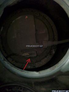

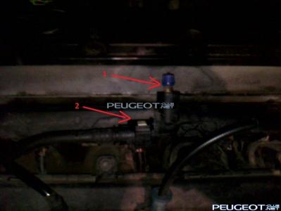

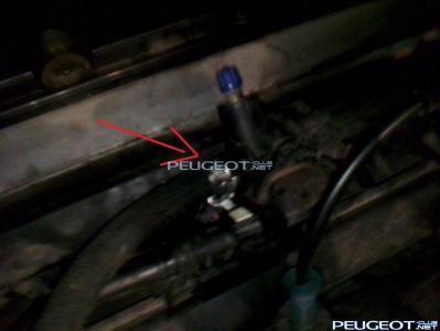

Duk Опубликовано 3 февраля, 2013 Опубликовано 3 февраля, 2013 (изменено) Небольшой фотоотчет по промывке форсунок.Имеем теже признаки как и вышеупомянутые.Для начала был приобретен Винс (что лучше ЛАвр или Винс в спорах участвовать не буду)И так... поехали...1. Первоначально нужно обесточить бензонасос (капашиться с релюшками и предохоанителями не стал и по совету icechieffпросто сдернул разьем с самого насоса)для этого подымаем треть заднего сиденья... убираем заглушку... и аккуратненько поддевая отверткой снимаем разъем. (за качество фото не судите строго... фоткал на отвертку и в гараже)) 2. Далее как и многие писали нужно спустить давление в системе... воспользовался клапаном на рампе (НАРОД... ВОСПОЛЬЗУЙТЕСЬ ТРЯПОЧКОЙ!!!! ибо прыскает не по детски)))Далее отсоединяем топливную шину с рампы 3. Как говорит leukhin бутыль собирается за минут 10 (выглядит примерно так и не забываем выкручивать золотник со стороны шланга). Я правда еще поставил фильтр от инжекторной 9-ки (на всякий случай), места соединений фиксируем хомутамиСовет: прежде чем использовать данную конструкцию с промывкой лучше проверить ее под давлением (3,5 атм слегкостью продержала сутки) 4. Далее подключаемся к рампе и сново на хомут 5. Даем давление в бутыль с помощью насоса (для начала я дал 2,7 атм) и заводимся 6. Далее добавляем до 3-х атм. стоим курим и следин за давлением в бутыле (у меня енто заняло примерно минут 25-30). Эффективность промывки вы услышите примерно через минут 7-10 (двигатель начинает работать тише, мягче). 7. По окончании жидкости глушимся... спускаем давление с бутыля (с рампы тоже...видать 9-й фильтр идет внутри с клапаном впоследствии чего получил небольшой душь промывки в лицо) 8. Подключаем все обратно. 9. Заводимся... при прогазовке можем заметить как на повышение оборотов ДВС идет нехотя и с перебоями (как сказал zu310 крутим ДВС на 3000-4000 примерно 1-2 мин. пока не уйдут остатки промывки с рампы.. вы это заметите по цвету выхлопа... он станет более прозрачным) Еще совет: если вы промываетесь в гараже то лучше на выхлоп надеть шланг и вынести его на улицу (открытые двери гаража не помогают) либо промываться на улице Изменено 3 февраля, 2013 пользователем Duk 1
dimon405 Опубликовано 3 февраля, 2013 Опубликовано 3 февраля, 2013 Винс рассчитан на полный бак бензина, он расходуется примерно за 1000 км. На этикетке расписано.Не совсем ясно как закрепить на бутылке штуцера, чтобы не текло под давлением.
leukhin Опубликовано 3 февраля, 2013 Опубликовано 3 февраля, 2013 @dimon405, все просто сверлится отверстие и вытягивается как в колесном диске.в любом шиномонтаже спросите, покажут наглядно и все поймете.@Duk,+1 все понятно,молодца.@FANTOM2100, Лавр ушел немного дальше по технологии это факт,проверенный лично не на одном авто.Брать в магазине ,специально для добавления в бензобак.Обычно в магазах знают.И четко все по инструкции.
Duk Опубликовано 3 февраля, 2013 Опубликовано 3 февраля, 2013 Винс рассчитан на полный бак бензина, он расходуется примерно за 1000 км. На этикетке расписано.Не совсем ясно как закрепить на бутылке штуцера, чтобы не текло под давлением.смотря что... Винс как и Лавр есть добавка в бензин...а есть чисто промывка... читаем http://www.mosautolab.ru/sale/zhidkost-dlja-ochistki-toplivnyh-sistem-wynns-p-60.html и машинка к нему http://mosautolab.ru/sale/fuelserve-wynns-ustanovka-dlja-promyvki-toplivnyh-sistem-benzinovyh-i-dizelnyh-dvigetelej-p-399.html.... насчет как закрепить... в бутылке делаешь отверстия по меньшему радиусу штуцера...а далее просто штуцер затягиваешь с помощью пасатижей(принцип как установка на диски).... с пробкой проблем нет... а вот с самой бутылкой придется немного повозиться хе-хе... на 2 мин я опоздал)))))
