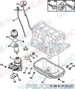

андрей13 Опубликовано 17 февраля, 2013 Опубликовано 17 февраля, 2013 Проверял уровень масла в двигателе и обнаружил, что пластиковый наконечник щупа уровня сломался пополам, причем отломанная часть осталась внутри двигателя. Возможна ли дальнейшая эксплуатация автомобиля?
андрей13 Опубликовано 18 февраля, 2013 Автор Опубликовано 18 февраля, 2013 Есть необходимость доставать его из движка?
kav-psk Опубликовано 18 февраля, 2013 Опубликовано 18 февраля, 2013 Есть необходимость доставать его из движка?я так понимаю пополам отломался, остальная часть осталась в патрубке для щупа?...на фото выделенно синим и красным...а достать и заменить ?
xared Опубликовано 19 февраля, 2013 Опубликовано 19 февраля, 2013 Не на наконечнике щупа пластиковая шкала измерения масла см. 5 примерно, вот она и отламывается. На своей практике встречал человека у которого штуки 3 таких нашли после снятия поддона, и ни чего катался нормально с ними )

uglich08 Опубликовано 20 февраля, 2014 Опубликовано 20 февраля, 2014 ездить можно стоит оригинал 5ооруб.
