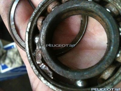

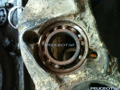

Wirfold Опубликовано 1 марта, 2013 Автор Опубликовано 1 марта, 2013 Рад сообщить!Этот скрежет является причиной рассыповшегося опрног подшипника приводного вала!

Wirfold Опубликовано 4 марта, 2013 Автор Опубликовано 4 марта, 2013 Не пойму при чем тут сцепа? Она с другой стороны. На фото подушка с подшипником правого приводного вала, как это можно увидеть не сняв его не понятно.А сервис хоть и звериный, а делают на совесть и из ремзоны не гонят, как официалы или псевдоофициалы.Можно следить за каждым движением слесаря и быть уверенным, что ставят то и так.На машине езжу год, что делали с ней до меня хз.А leukhin прав до этой замены делали варвары , долбили по опоре конкретно, на фотке не видно с другой стороны!
