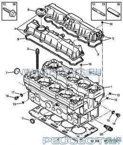

lavrov Опубликовано 20 февраля, 2013 Автор Опубликовано 20 февраля, 2013 (изменено) говорят, что это якобы смотровые окна и замена обязательна, для выставления тамчегой- то. Оригиналы стоял за пару 7 т. на рисунке под номерами 4 и 5 Изменено 20 февраля, 2013 пользователем lavrov

lavrov Опубликовано 20 февраля, 2013 Автор Опубликовано 20 февраля, 2013 Ходил наСТО, посмотрел на крышки, всё нормпльно, никаких дефектов. Правда пластины, что под номером 9 не видел, но думаю, что если быим была хана, то и на сами крышки перешло бы. А так чистенько, аккуратненько, даже отпечатков нет никаких. Человек с СТО предложил сделать заказ, и вроде как в магазине сказали, что это необходимо. Получается медвежья услуга. Сказал чтоб делал отказ от крышечек. А вообще заказал следующее: 1. клапан впускной и выпускной, 2. свечи, 3. прокладка гбц, оригинал 4. ремень грм, оригинал, ролик ремня приводного, оригинал, 5. ролик напрвляющий ремня грм, оригинал,6. уплотняющее кольцо на кален вал, 7. колпачки, 9. сальник распред вала.

kav-psk Опубликовано 20 февраля, 2013 Опубликовано 20 февраля, 2013 ...Правда пластины, что под номером 9 не видел, но думаю, что если быим была хана, то и на сами крышки перешло бы...это резиновые прокладки, если их нету куда они их дели...если порвали когда снимали, то нужно заказывать !!!
перетяка анастасия Опубликовано 20 февраля, 2013 Опубликовано 20 февраля, 2013 клапанные крышки практически в любом случае менять не надо, в одной из крышек должен стоять фильтр на сопун и он не разборный, но при желании если он весь в масле его можно промыть. прокладки заказывай обязательно новые, тупой развод на деньги :dwarf: :dwarf:
