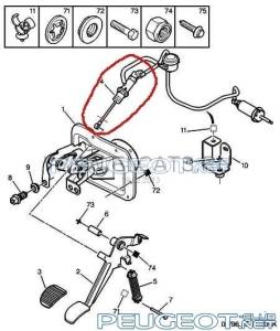

Доброго всем дня, форумчане! Случилась у меня беда. Лопнул шток гидропривода сцепления, который крепится на саму педаль сцепления. Выяснилось что заменить сам шток не получится и отдельно эта часть по всей видимости не продается. Обзвонил кучу разборок - нигде нет. В общем продается все это комплектом по невкусной цене ~24.500 + работа. Прикладываю схемку с этим штоком, красной полосой указал то место где лопнуло. В связи с чем хочу узнать, а можно ли этот самый шток заварить и где это можно сделать в Москве? Достать б\у шток или сам главный цилиндр?

ответ очевиден из соответствия цены - либо достать б\у шток либо сам главный цилиндр, что быстрее найдешь. Заварить тоже можно, но с последующей обработкой и полировкой - это поход к нормальному токарю. Я еще прописочил бы нэт в плане штока от другой модели (как вариант). :popcorn:

Скажу откровенно и предельно просто - никому неохота мудохаться, поэтому все, всё и везде меняют поблочно. Бери сломанный шток и .... "к кузнецу" обойдется в разы дешевле. За (~24.500 + работа) я этот шток из лома надфилем вытачу. Про прокачку - тебе прогнали, факт.

2182.18 только он пластиковый.Если шток снят то лучше заварить.

на сколько я понял такая же или похожая система стоит на 2,2 литра, но вся прелесть в том что деталька редкая и найти проблематично, даже если примерно знать в каком направлении копать.
проблема решилась, отдал прям в сборе гидропривод на завод через друзей токарю. Выточили из стали само крепление штока к педали и приварили к штоку - полет нормальный. Сварщик сказал что раньше кузов с рамой сгниют, чем сварка лопнет. В общем дали пожизненную гарантию. ;) прошу прощения за то что пропал, замотался. :)
