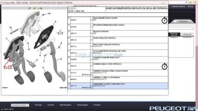

Спасибо со сцепой разобрался, у предыдущего хозяина попросту был косяк в педальном узле отсутствовал второй короткий болтик, кто ковырялся меня поймет. Педаль сцепления работала на излом. После его установки на место сцепа стала сказкой.

А что за второй болтик на педали сцепления? У меня туговата педель. Тросик новый оригинальный поставил.

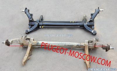

Теперь у меня еще и камасутра с балкой. Предыдущий хозяин уверил что балка гуд и отремонтирована на 20 тыс. рубликов. По ее чистоте и ровности задних колес это было убедительно. Но прошло 2000 км и колесики встали домиком а правое потерло защиту. Ну теперь то мы почти понимаем в пежах. Балка снята с хитрыми ключами и головками на 16, 18, звездочками и тормазными трубками на 11. В балки обнаружено отсутствие стабилизатора устойчивости, опять подарок от владельца, в последующем это очень значимый элемент или можно обойтись без него? Ну и танцую щас вокруг тарсионов 2 дня, замачиваю, шпилька не помогает тянется, болт каленый подозрительно похрустывает боязно, динамический съемник тоже не дал эфекта. Короче СОС. Да тяну их логически в свободное пространство, если в другую то будет мешать прилив на рычаге, а в нижнем сам рычаг. Че не так делаю? Если кувалда то значит тянул не в ту сторону? Греть я та к понял нельзя?
Торсионы стронул кувалдой мм 5-7, и залил снова ведешкой пусть еще покиснут, торопиться нельзя. Да стронул в противоположную сторону я так понимаю, а тащить предстоит в другую.

торсион выбивается из балки,сначала левая сторона.та что с отливом он домкратится под рычаг и выбиваете его из правого рычага.снимаете правый рычаг,освобождается следующий торсион в правой части балки .Выбиваете и снимаете левый рычаг.

leukhin, запутался извини во так правильно будет я там стрелки нарисовал на рисунке куда тащить предполагаю. балка киснет в ведешке. пока нет времени ею заниматься, и выше я еще про стабилизатор писал если его не ставить критично?.
