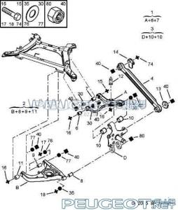

maksim-676 Опубликовано 21 февраля, 2013 Опубликовано 21 февраля, 2013 День добрый!!!! Люди добрые помогите советом,надо поменять задние фтулки стабилизатора ,а как это делается я чёта так и не понял,неужели надо зданию балку снимать ???? Или можно как то лёгкой кровью обойтись ????
maksim-676 Опубликовано 22 февраля, 2013 Автор Опубликовано 22 февраля, 2013 Это понятно !!!! Но как к ним подобраться можно ???вот что не понятно.
Олег07 Опубликовано 24 февраля, 2013 Опубликовано 24 февраля, 2013 Я тоже хотел частями, но купил все сайленблоки на балки и аморты. И по теплу буду снимать балку и всё менять, кстати по деньгам не так дорого, не помню точно, в пределах 5-6000 рублей.
