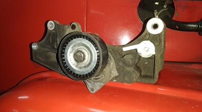

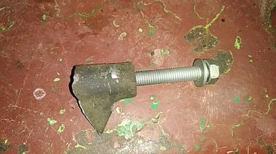

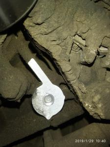

ДенисВМ Опубликовано 1 февраля, 2019 Опубликовано 1 февраля, 2019 (изменено) как то так Изменено 1 февраля, 2019 пользователем ДенисВМ
Dimkin67 Опубликовано 1 февраля, 2019 Опубликовано 1 февраля, 2019 IMG_20190129_102557.jpgIMG_20190129_104005.jpgкак то такЭко красиво ломануло.....

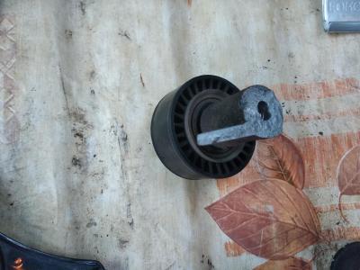

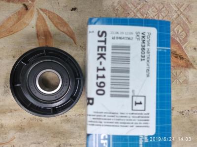

ДенисВМ Опубликовано 25 июня, 2019 Опубликовано 25 июня, 2019 (изменено) натяжной ролик Изменено 25 июня, 2019 пользователем ДенисВМ
