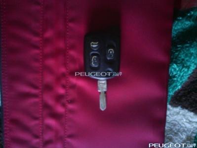

Доброго времени суток! у меня к сожалению всего один ключ от моего пыжека, да и тот на ладан дышит...модель к сожалению незнаю его...тот что первый на фото.

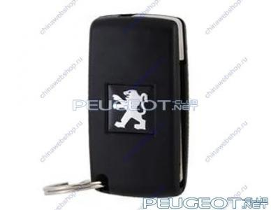

нашел где прикупить недорого другой ключ для пыжа (второе фото) его модель ERAU8B
собственно вопрос: получится ли новый ключ прошить под мою машину?

В корпусе первого ключа есть чип (черный), аккуратно переставить его в новый корпус и не заморачиваться чиповкой.
на счет чипа знаю, чип это иммобилайзер. а как на счет самой сигнализации??? будет она работать? получится прошить ее?
Этот ключ вам не подойдёт,транспондера который можно вынуть в нём нет,сигнализация тоже наврят ли пропишется.
трансподер это тот самый чип в котором информация записана для вашего авто,на разблокировку имобилайзера.ставиться он в ключи к авто в виде ромбика такой ......
ну в моем ключе он есть... ну а сигналка не зашьется из старого в новый? там типо плата не подходит?
В вашем есть а в ключе нового образца на нижнем фото,его уже нет.Транспондер в микросхеме и она закрыта :)

всем спасибо за помощь, жаль что ничего не получится...
Если PP2000 и DiagBox видит калькулятор штатной сигнализации значит пропишется без проблем,не любят они менять кальк сигналки.Чип из родного ключа клеим ближе к жалу,место найти можно а из платы нового ключа удаляем антенну транспондера так как при опросе двух транспондеров будет ошибка.Меняем жало ключа или режем новое.Всё ключ готов.Нужна будет только карта клиента. :yahoo:
