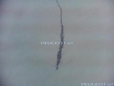

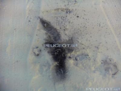

Обычно не езжу в мороз сильнее -25. Первый раз попробовал в прошлом году завестись в - 30, после двух дней стоянки - неудачно, залил свечи.
В этом году решил попробовать прогревать переодически, с интервалом три часа, до полного прогрева. На улице - 31 Заводится как летом. Утром процесс вышел из под контроля и машина проработала с 7 до 10 без глушения. От земли до выхлопной выросла сосулька, вокруг все в саже. При газовании льется серая вода. Выхлоп белый пар. Как я понимаю серая вода это конденсат с сажей. Сажа из-за не сгоревшего топлива. Ещё при запуске после ночной стоянки, если мороз за 20 градусов, из выхлопной секунд пять идёт чёрный дым.
Вопрос! Почему так коптит машина?
Расход примерно 10,5 литров на сотню при средней скорости 21 км/ч.
Фильтра недавно поменяны. Свечи тоже прошли немного. Чек не горит, но ранее загорелся при езде на высокой скорости.
[Peugeot-Club.net] - IMG_20141128_120800.jpg[Peugeot-Club.net] - IMG_20141128_123835.jpg
Это же просто, при холодном запуске смесь очень богатая. Это значит что в ней много топлива и мало кислорода. При таких низких температурах сажа и образуется быстрее и выхлоп содержит частички не сгоревшего топлива. К счастью это не долго продолжается, только до достижения стабильной работы.
Когда гляжу на соседей, то редкого у кого такое встречается. Ладно при запуске чуток коптит. Но эта серая лужа похоже росла и после прогрева машины. К тому же складывается впечатление, что смесь излишне богатиться даже для такой температуры и приводит к залитым свечами.
Есть такая бяка у пежо, даже прошивку помнится модифицировали. Лужа это просто много конденсата в глушаке. Можно в нижней точке просверлить миллиметровую дырочку и не будет лужи.
