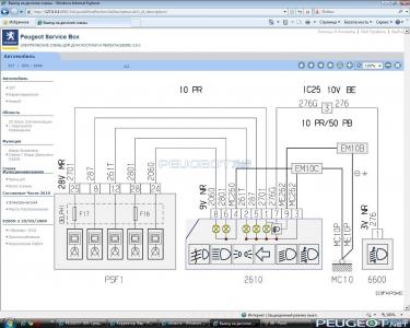

xvitaly Опубликовано 7 декабря, 2010 Автор Опубликовано 7 декабря, 2010 у кого е6сть соображения. у меня посветка и пепельницы и регулятора горят а корректора не работают, хотя если снять клему с фары перевести регулятор на 3 и подключить разъем то корректор ,правый, работает пока не переведеш но ноль . дальше все. неработает.
icechieff Опубликовано 7 декабря, 2010 Опубликовано 7 декабря, 2010 Отдельно корректор не нашел. Вот все схемы что нашел по ближнему свету ближний свет.rarПолучение информации... если честно, не вникал, бегу ребенка укладывать)
xvitaly Опубликовано 8 декабря, 2010 Автор Опубликовано 8 декабря, 2010 вот по этой схеме интересует устройство 6600 если есть что-то ?..... когда крутиш колесико то вольтаж меняеться ,очень нужны параметры тока
icechieff Опубликовано 8 декабря, 2010 Опубликовано 8 декабря, 2010 Домой приеду, гляну что там по этому поводу есть...
icechieff Опубликовано 8 декабря, 2010 Опубликовано 8 декабря, 2010 а у тебя галоген, да?Вот остатки того, что есть: ближний свет 2.rarПолучение информации... 1
xvitaly Опубликовано 9 декабря, 2010 Автор Опубликовано 9 декабря, 2010 нет у меня простые лампы,просто какието глюки
icechieff Опубликовано 9 декабря, 2010 Опубликовано 9 декабря, 2010 Так простые это и есть галоген) Еще бывает ксенон)
helicopter Опубликовано 9 декабря, 2010 Опубликовано 9 декабря, 2010 смотри все разъемы которые связаны с корректором у пежо с разъемами беда
xvitaly Опубликовано 16 декабря, 2010 Автор Опубликовано 16 декабря, 2010 где то читал (очень давно) что проблемы могут быть и с самим регулятором там ведь тупо приходит 12 и через сопротиевления меняет напряжения. поэтому есть большая просьба у кого есть тестер на фаре на клеме померить на пржения. например про 0 это там 3 вольта при 1 там 4,2 вольта и т. д. просто недогоняю почему при переводе с нуля ничего нет. а при снятии клемы и переводе регулятора на 3 с последуущим присоединении клемы(на фаре) работает до тех пор пока опять на ноль непереведу а там опят глухо крути не крути.
