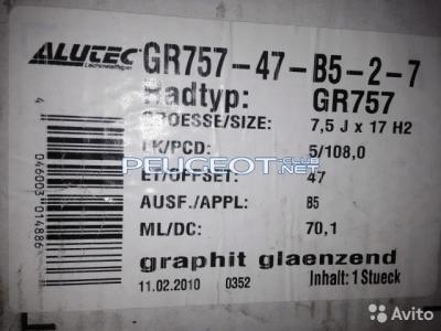

AlexxxTT Опубликовано 9 апреля, 2015 Опубликовано 9 апреля, 2015 Подскажите, плиз, подойдут ли эти диски?
Мартын Опубликовано 9 апреля, 2015 Опубликовано 9 апреля, 2015 (изменено) Подскажите, плиз, подойдут ли эти диски? По центральному отверстию походу не стреляет должно быть 65,1 - центруется по нему.А тут 70,1. Изменено 9 апреля, 2015 пользователем Grigorushka
icechieff Опубликовано 9 апреля, 2015 Опубликовано 9 апреля, 2015 По центральному отверстию походу не стреляет должно быть 65,1 - центруется по нему.А тут 70,1. только если ставить кольцо-адаптер
AlexxxTT Опубликовано 9 апреля, 2015 Опубликовано 9 апреля, 2015 По центральному отверстию походу не стреляет должно быть 65,1 - центруется по нему.А тут 70,1.Жаль... очень жаль... А то предложили новые по нормальной цене... только если ставить кольцо-адаптер Кстати нашел кольца, они не дорогие. А остальные параметры подойдут?
