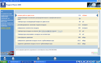

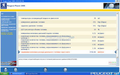

еще посмотрел внимательно предыдущую диагностику где ошибка Р0093 - в списке используемых переменных:
режим работы двигателя - 1381 об/мин.
давление диз топлива - 0541 бар
давление диз топлива ограничено - 0831 бар
производительность помпы - 12298.04 мм3/сек
напряжение регулятора расхода диз топлива 2000 мВ
вроде так.... как я понимаю это как раз на оборотах и показала ошибка - статус ее - промежуточный!!!
