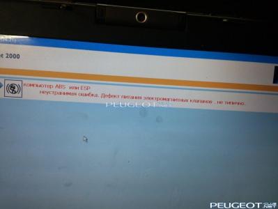

александр1985 Опубликовано 15 марта, 2013 Опубликовано 15 марта, 2013 Загорелись все лампы ABS STOP BRAKE.Сделал диагностику пишет (Дефект питания электромагнитных клапанов ABS ) С датчиков колес считывает,предохранители целые. Что это может быть ?Peugeot 307 1.6 Автомат 2006 год
