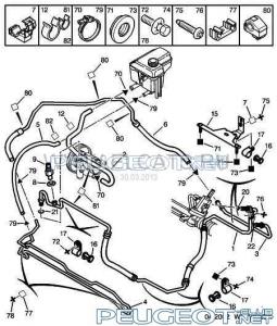

fas Опубликовано 30 марта, 2013 Автор Поделиться Опубликовано 30 марта, 2013 (изменено) кто знает, по номерком 9 датчик, за что отвечает Изменено 30 марта, 2013 пользователем icechieff 1 Ссылка на комментарий Поделиться на другие сайты Поделиться
icechieff Опубликовано 30 марта, 2013 Поделиться Опубликовано 30 марта, 2013 если не ошибаюсь - просто датчик давления в системе... Ссылка на комментарий Поделиться на другие сайты Поделиться
fas Опубликовано 31 марта, 2013 Автор Поделиться Опубликовано 31 марта, 2013 (изменено) если не ошибаюсь - просто датчик давления в системе...отлично, понимаю, но для чего нужен, за что отвечает, при его неисправности могут быть глюки рулевого.Сегодня подключил РР2000, появилась ошибка "кратковременная неисправность - динамическая информация двигателя", нажимаю на ошибку, пишет "в настоящее время разрабатывается метод проверки, позволяющий диагностировать неисправность и обезпечивающий удобность монтажа". Где искать проблему, подскажите Изменено 31 марта, 2013 пользователем icechieff Ссылка на комментарий Поделиться на другие сайты Поделиться

fas Опубликовано 6 мая, 2013 Автор Поделиться Опубликовано 6 мая, 2013 Всем привет!!! Решил свою проблему, дело было в клапане. Сначала подал 12 вольт на клапан, стало немного лучше, руль становился туже, но уже не настолько. Снял клапан, запорная игла имеет выработку, немного изогнута, значит не перекрывает полностью канал. для пробы перекрыл входной канал клапана, руль стал крутится настолько легко, что аж страшно. Купил на разборке клапан, теперь вроде все ок. Ссылка на комментарий Поделиться на другие сайты Поделиться
fas Опубликовано 26 августа, 2013 Автор Поделиться Опубликовано 26 августа, 2013 (изменено) кто знает, по номерком 9 датчик, за что отвечаетВсем привет, потек этот самый датчик №9, стоит немало, стал искать инфу за что отвечает - поднимает обороты двигателя при движении до 4-5 км/ч для облегчения маневрирования, облегчает этим руль. Изменено 26 августа, 2013 пользователем fas Ссылка на комментарий Поделиться на другие сайты Поделиться
