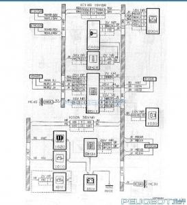

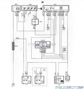

lev5429 Опубликовано 19 марта, 2013 Поделиться Опубликовано 19 марта, 2013 (изменено) давай DAM или VIN, выложу схему Изменено 19 марта, 2013 пользователем lev5429 Ссылка на комментарий Поделиться на другие сайты Поделиться
Дмитрий Лужков Опубликовано 19 марта, 2013 Автор Поделиться Опубликовано 19 марта, 2013 давай DAM или VIN, выложу схему VIN VF38BRHZE81028563 Ссылка на комментарий Поделиться на другие сайты Поделиться
lev5429 Опубликовано 19 марта, 2013 Поделиться Опубликовано 19 марта, 2013 VIN VF38BRHZE81028563 Ссылка на комментарий Поделиться на другие сайты Поделиться
Дмитрий Лужков Опубликовано 20 марта, 2013 Автор Поделиться Опубликовано 20 марта, 2013 всем спасибо за помощь. оказалось дело в проводе 1087, который идет от гена на блок BSI (обрыв) поэтому он и не мог считать что ген работает. Протянул новый провод, ошибка исчезла Ссылка на комментарий Поделиться на другие сайты Поделиться
