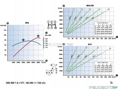

Двигатель еп6 автомат на первой передаче на 5.5 оборотах переключается на ысшую передачу тапка в пол вместе с кнопкой. На всех других норм как и должно быть. И в спорт режиме тоже самое. Подскажите что можно сделать.
Судя по графику, вроде так быть не должно...

а если исходить из такого количества алгоритмов - черт знает что короб "думает")
Ну вы даете так знать устройство пежо! Спасибо за розъяснение! Сейчас ехал опять давил тапку вроде получше стала ехать но все равно раскручивает чуть лучше почти до шести а на других передачах как и положенное шесть с небольшим. Может еще не обкаталась пробег 3500
