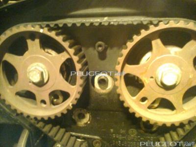

leukhin Опубликовано 17 января, 2015 Опубликовано 17 января, 2015 как оказалось Дим,не только гидрики.На той неделе с дизельным стуком......вскрыли распреды,и все гут....оказалось перескок ремня ГРМ....сразу обратили внимание....но не придали значения..

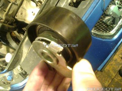

351389 Опубликовано 2 февраля, 2015 Опубликовано 2 февраля, 2015 (изменено) Всем привет! Отвечаю на вопрос по теме. Приключилась и со мной такакя ситуация, точь в точь как описано в начале темы. Почитав не один форум выяснил, что причина в перескоке ремня ГРМ. Сняли кожух ремня, совместили метки на маховике и увидели следующее... Метки на распредвалах не совместились.Пока ловили метку на маховике заметили, что натяжной ролик ослаб и не держит ремень в натянутом состоянии.Сняли натяжной ролик ремня ГРМ и увидели вот такую неисправность... Почему-то отгнулся упор на ролике.Почему так произошло с роликом непонятно, но предположили, что эту неисправность спровоцировал маленький кусочек нижней пластиковой крышки отколовшийся и, возможно, попавший между ремнём и шестерни коленвала.Ролик решили заменить. После, в соответствии с мануалом установили ремень ГРМ. Завели и всё заработало Изменено 2 февраля, 2015 пользователем 351389

Alex Post Опубликовано 11 января, 2017 Автор Опубликовано 11 января, 2017 Если кому то поможет спустя семь лет то отчитываюсь: дело было в перескоке ремня. С какого-то перепуга ослаб натяжной ролик и ремень проскочил на один зуб по маховику. Все выставил, собрал, все ездит с того самого времени и до сих пор .P.S. Поднимал проблему на нескольких форумах, где-то отписался, а вот тут - забыл
