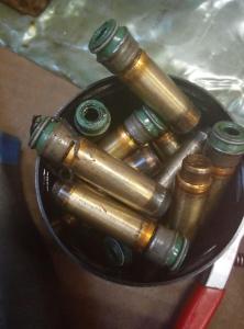

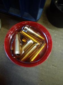

Nikittaa Опубликовано 26 сентября, 2017 Опубликовано 26 сентября, 2017 (изменено) Решил отписаться- втулки заменил в выходные все 16, менял оправкой и молотком, сложностей не возникло, делал без нагрева ГБЦ. Оправку на 6 сложно найти, я заказывал, поэтому могу продать выслать за рублей 200. Новые втулки ставил на фиксатор loctite. Теперь на дым с утра ни намека. Но тарахтение в ГБЦ не прошло.На фото старые и новые втулки - интересно это родные были или кто-то менял?Колпачки стояли с пробегом 2500км Elring на супер-клей- в итоге один был слетевший, один почти сполз. Сейчас установил Victor Reinz - без клея и фанатизма при установке - время покажет. На дизиление в ГБЦ забил, головки на авито продают все убитые с серьезными дефектами.Очень удивило что на Алиэкспресс продают новые головы и цена хорошая 13000р но все портит доставка 5500р, да и задолбался уже это пежо перебирать Изменено 26 сентября, 2017 пользователем Nikittaa
Мартын Опубликовано 26 сентября, 2017 Опубликовано 26 сентября, 2017 Решил отписаться- втулки заменил в выходные все 16, менял оправкой и молотком, сложностей не возникло, делал без нагрева ГБЦ. Оправку на 6 сложно найти, я заказывал, поэтому могу продать выслать за рублей 200. Новые втулки ставил на фиксатор loctite. Теперь на дым с утра ни намека. Но тарахтение в ГБЦ не прошло.На фото старые и новые втулки - интересно это родные были или кто-то менял?Колпачки стояли с пробегом 2500км Elring на супер-клей- в итоге один был слетевший, один почти сполз. Сейчас установил Victor Reinz - без клея и фанатизма при установке - время покажет. На дизиление в ГБЦ забил, головки на авито продают все убитые с серьезными дефектами.Очень удивило что на Алиэкспресс продают новые головы и цена хорошая 13000р но все портит доставка 5500р, да и задолбался уже это пежо перебирать с чем же там можно так задолбаться даже если взять и все перетряхнуть а новое

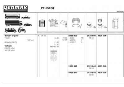

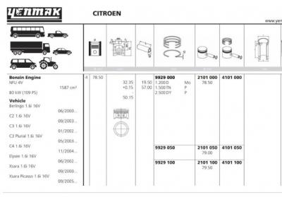

NonameA Опубликовано 3 июня, 2018 Опубликовано 3 июня, 2018 Подскажите может кто то в курсе , в чем разница между этими двумя поршнями ? Фирма одна, цена разная , ну и ремонтные размеры немного отличаются.
Nikittaa Опубликовано 4 июня, 2018 Опубликовано 4 июня, 2018 Действительно непонятно. Второй все равно не поставляется. Я эти брал.Но блин у меня по-чесноку стук полностью не ушел До сих пор ломаю голову откуда звук. Жалею что после токаря не промерил блок.
