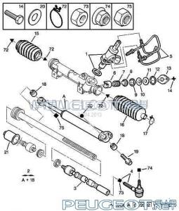

zalppp Опубликовано 26 марта, 2013 Опубликовано 26 марта, 2013 Рулевая рейка потекла и подстукивает.Как самому найти аналогичную,заменить,а потом сделать развал схождение на сто.Проблема заключаетса в основном как подобрать едентичную если буду брать б\у.
Ромыч51 Опубликовано 27 марта, 2013 Опубликовано 27 марта, 2013 .Не проще новую?Тем более , цилиндр отдельно можно купить -около 5тыр. А рейку отрегулировать
leukhin Опубликовано 27 марта, 2013 Опубликовано 27 марта, 2013 @zalppp, если пыльник рваный то замена или ремонт.если цел,то замена уплотнения (сальника) в клапан шестерне.Разобрав ее ,будет понятно ,жив пациент или уже нет.
Ромыч51 Опубликовано 27 марта, 2013 Опубликовано 27 марта, 2013 Течь с клапана или всё-же из силового цилиндра?Неплохо б уточнить ТС...
zalppp Опубликовано 23 апреля, 2013 Автор Опубликовано 23 апреля, 2013 Течь с клапана или всё-же из силового цилиндра?Неплохо б уточнить ТС...ТС-Пежо партнер.Течь с верхнего сальника,который уплотняет вал соединеный с карданчиком который идет от вала руля.Думаю ясно,потому что там только 3 сальника,один верхний и два боковых.
leukhin Опубликовано 23 апреля, 2013 Опубликовано 23 апреля, 2013 @zalppp, в клапан шестерне два сальника...и один пыльник.пыльник и один сальник (малого диаметра) сверху и один сальник внизу.а рядом гидроцилиндр,не как во всех рейках внутри,а снаружи)))
zalppp Опубликовано 23 апреля, 2013 Автор Опубликовано 23 апреля, 2013 (изменено) Рулевая рейка потекла и подстукивает.Как самому найти аналогичную,заменить,а потом сделать развал схождение на сто.Проблема заключаетса в основном как подобрать едентичную если буду брать б\у.Вопрос с рейкой уже решен,правда на СТО,оправдание-небыло времени.Простоял возле мастера часа три.Хочу сказать что ничего в етой рейке сложного нет,разбирайте сами и ремонтируйте.В инете куча инфы-страшилки от мастеров сто.Короче снимаете,разбираете,делаете у токара боковые втулки если стучала(в инете есть из какой пласмасы)меняете их,.Чистите на токарном станке войлоком верхний вал,потом большой поперечный к которому рулевые тяги были прикручены.Осматриваете валы опосля на наличие следов износа.Если на верхнем есть износ в месте где был сальник-нужен будет другой сальник(видел на сто имели их штук 5,причем разница в среднем диаметре в микронах),нивкоем случае ничего не наваривать и шлифовать.Меняете пыльники боковые если потрескали.Сверху пыльника непредусмотрено заводом,но можно поставить от тяги стабилизатора подходит!Потом все ето дело собираем,ставим на место колонку,заливаем масло,крутим рулем в право лево разов три,доливаем масло еще крутим разов пять,едем на сто на розвал-схождение.Забыл-перед тем как начнете разбирать прокрутите рейку до упора в одну сторону и поставте метку на верхнем валу и корпусе.Главное небойтесь ето х..ня,а не ракета,кто чинит велосипед,тот и починит ету рейку.В итоге в кармане200Э.НО У КОГО КРОМЕ СТУКА И ТЕЧИ ЕЩЕ И КЛИНИТ ИЛИ ЕЩЕ ШТО тут может самому и несделать.Спасибо всем кто пыталса помоч. Изменено 24 апреля, 2013 пользователем zalppp 1

Dиmon Опубликовано 1 декабря, 2014 Опубликовано 1 декабря, 2014 мастеровые хлопцы подскажите какие размеры сальников-манжет в рабочем цилиндре усилителя руля, течет со стороны штока, и какие размеры шайб (если таковые имеются) на трубках между рейкой и гидроцилиндром машина партнер
