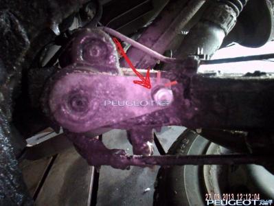

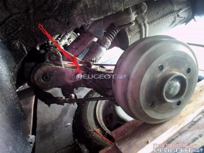

Юрий-206-c Опубликовано 27 марта, 2013 Опубликовано 27 марта, 2013 Срезало болт в задней балки. Я его высверлил нарезал новую резьбу поставил болт на 8, современем появился лювт и стук. что делать?
Юрий-206-c Опубликовано 27 марта, 2013 Автор Опубликовано 27 марта, 2013 болт стоит но у него есть небольшой люфт отверстие было рассверлено на 8 после тога как срезало старый.
leukhin Опубликовано 28 марта, 2013 Опубликовано 28 марта, 2013 в балкеИменно в ней,иначе так и будет ломать.Вообще известная болячка.Ставят втулки,становиться жестче но нужно шприцевать.
