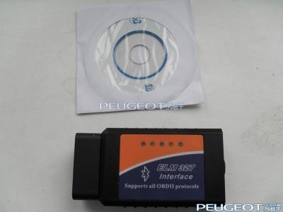

Есть такой необычный девайс под названием "Адаптер ELM327 bluetooth"
У кого есть опыт его эксплуатации в режиме считывания показаний датчиков, диагностики и стирания ошибок, графических отображений и записи работы различных систем авто, работы в режиме видеогегистратора
