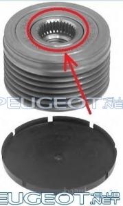

Проворачивается шкив генератора на роторе, может у кого была такая проблема, подскажите что делать. Мотор 2.0 HDI 16v [Peugeot-Club.net] - 1-shkiv-generatora-citroen-fiat-lancia-peugeot.jpg

это у тебя стоит обгонная муфта(механизм свободного хода генератора)он работает как бендикс в стартере то есть в одну сторону крутит а в другую буксует ставят ее для того чтобы плавно без скачков крутился ремень и чтобы не разбивало демпферный шкив на коленвале .если ты глушишь двигатель то генератор еще продолжает вращаться
