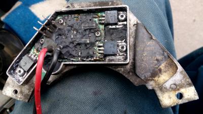

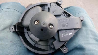

Bush Опубликовано 27 ноября, 2016 Опубликовано 27 ноября, 2016 (изменено) Уважаемые Форумчане нужна помощь. Буду очень благодарен.Проблема в следующем моторчик печки дует. СЛАБО , причем включается сразу после поворота ключа.Снял моторчик отопителя на разъем 3 провода крайние 12.4v средний+ масса от 0.68v до 4.6v при повороте ручки скорости мин. макс.Визуально двигатель ускоряется но на самом максимуме крутит не так быстро как хотелось бы.Плата на моторчике была залита,но до меня её кто-то вскрыл и похоже что-то поял ( транзисторы). На переключения теплой холодный реакцыя еть.Как усилить обдув?306 универсал 2000г 2.0hdi с кондиционером. Изменено 27 ноября, 2016 пользователем Bush
dimon405 Опубликовано 28 ноября, 2016 Опубликовано 28 ноября, 2016 Все как на 405. Там моторчик крутится всегда,так задумано. Да и подкова очень похожа..В 405 в нее попадает влага и перепаивали их массово. Я тоже пару раз сдавал электронщикам. Тестером я в нее не тыкал,но припоминаю что она была совершенно чистая,без кампаунда.
shmaks Опубликовано 30 ноября, 2016 Опубликовано 30 ноября, 2016 Была такая же штука на 306м, очень похож вентилятор, то сильно дуло то слабо, то переставал дуть, то обороты плавали. Всему виной были щётки. Подобрал и поменял щётки, почистил и подогнул контакты в крутилке и норм стало
Bush Опубликовано 30 ноября, 2016 Опубликовано 30 ноября, 2016 Перепаял новые транзисторы в плате на маторчике ЭФФЕКТА НЕТ, крутит также.

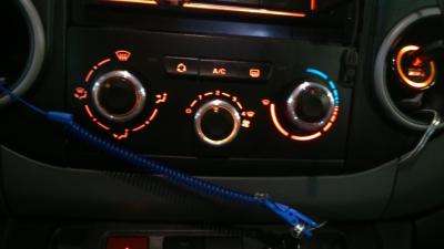

Зарица Опубликовано 1 декабря, 2016 Опубликовано 1 декабря, 2016 , специально ошибки не искали, делали полную диагностику авто когда мозги глюкнули. Машину смотрели всю, но их больше сломанный гидрик и локкер интересовали) оно и понятно... На счет печи попытаюсь как смогу объяснить. На лобовое обдув идет горячим воздухом - т.е. при изменении мощности потока это реально ощущается, и чем сильнее поток тем горячее воздух. А вот обдув из остальных "отверстий" (решеток) холодный.... если ставить самый низкий поток - то воздух вообще почти не идет, не говоря уже о его мягко говоря прохладности. На самой высокой мощности поток сильный, но еле теплый.Когда машину завожу то спустя минут 10 температура оказывается где-то около 65 если верить панели (вот этой , потом постепенно дотягивает до 80. До 90 при минусовой на улице не дотягивает вообще... Только если машина не глушится вообще весь день, т.е. часов 8 минимум. При езде и стоянии на месте разницы нет - потоки из торпедных решеток еле теплые. В ноги тоже поток прохладный. Обогрева сидений нет.Если включить обдув по салону - потоки так же прохладные, хоть и прогревается машина чуть быстрее. Но при салонном ездить невозможно - окна начинают потеть через 5 минут. Салонный фильтр чистый - проверяла по советам отсюда, когда только начались холода. Антифриз в норме, не уходит. Дальше еще не лазали, т.к. нет гаража да и не знаем куда вообще лезть. Фото печки из инета, но у меня именно такая панель
Мартын Опубликовано 1 декабря, 2016 Опубликовано 1 декабря, 2016 (изменено) , специально ошибки не искали, делали полную диагностику авто когда мозги глюкнули. Машину смотрели всю, но их больше сломанный гидрик и локкер интересовали) оно и понятно... На счет печи попытаюсь как смогу объяснить. На лобовое обдув идет горячим воздухом - т.е. при изменении мощности потока это реально ощущается, и чем сильнее поток тем горячее воздух. А вот обдув из остальных "отверстий" (решеток) холодный.... если ставить самый низкий поток - то воздух вообще почти не идет, не говоря уже о его мягко говоря прохладности. На самой высокой мощности поток сильный, но еле теплый.Когда машину завожу то спустя минут 10 температура оказывается где-то около 65 если верить панели (вот этойc239fbcs-960.jpg , потом постепенно дотягивает до 80. До 90 при минусовой на улице не дотягивает вообще... Только если машина не глушится вообще весь день, т.е. часов 8 минимум. При езде и стоянии на месте разницы нет - потоки из торпедных решеток еле теплые. В ноги тоже поток прохладный. Обогрева сидений нет.Если включить обдув по салону - потоки так же прохладные, хоть и прогревается машина чуть быстрее. Но при салонном ездить невозможно - окна начинают потеть через 5 минут. Салонный фильтр чистый - проверяла по советам отсюда, когда только начались холода. Антифриз в норме, не уходит. Дальше еще не лазали, т.к. нет гаража да и не знаем куда вообще лезть. Фото печки из инета, но у меня именно такая панель6e501b4s-960.jpgЧто такое самый низкий ПОТОК и на самой высокой мощности не понимаю!Это одни понятия?Подержите обороты двигателя порядка 3000-3500 в течении 20 минут и потом экспериментируйте с температурой. Изменено 1 декабря, 2016 пользователем Grigorushka
Зарица Опубликовано 1 декабря, 2016 Опубликовано 1 декабря, 2016 , под потоками я имею ввиду переключение ручки (на втором фото это средняя ручка) - соответственно единица это низкий поток, а четверка высокий. А как еще это объяснять?( Попробую поэкспеременитровать, отпишусь че да как.
Мартын Опубликовано 1 декабря, 2016 Опубликовано 1 декабря, 2016 , под потоками я имею ввиду переключение ручки (на втором фото это средняя ручка) - соответственно единица это низкий поток, а четверка высокий. А как еще это объяснять?( Попробую поэкспеременитровать, отпишусь че да как.Это есть скорость мотора.

chizhik_pyzhik Опубликовано 1 декабря, 2016 Опубликовано 1 декабря, 2016 А как еще это объяснять?(поток - это направление воздуха то что Вы пишите - скорость вентилятора

shmaks Опубликовано 1 декабря, 2016 Опубликовано 1 декабря, 2016 ЭФФЕКТА НЕТВот поэтому я сразу и сказал проверяй щётки и саму крутилку
