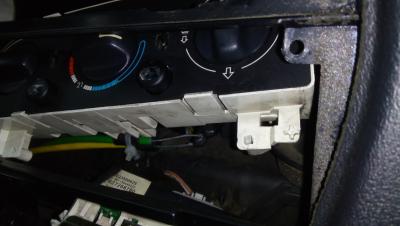

Bush Опубликовано 2 декабря, 2016 Опубликовано 2 декабря, 2016 Выличил, купил на разборке другой маторчик с платой.Дует отменно.А вот заслонки рециркуляции воздуха похоже не переключаются на разные режимы ( лобовое, салон+ лобовое, солон) дует в режиме лобовое+солон.Подскажите пожалуйста, что и как управляет заслонки рециркуляции?
Bush Опубликовано 4 декабря, 2016 Опубликовано 4 декабря, 2016 это беда 306го, ну как есть!!Т.Е. они переключают но на направление потоков воздуха особо не влияет?Я правильно понимаю, что лезть во внутрь нет смысла.
shmaks Опубликовано 4 декабря, 2016 Опубликовано 4 декабря, 2016 Просто сними панельку спереди и посмотри целы ли тросики, не сломаны ли крепежи.

Bush Опубликовано 20 декабря, 2016 Опубликовано 20 декабря, 2016 (изменено) Просто сними панельку спереди и посмотри целы ли тросики, не сломаны ли крепежи.А как добраться до места соединения тросика с заслонкой переключения положения одува (воздух дует всегда на солон) при переключении изменения направления практически не ощущается? Изменено 20 декабря, 2016 пользователем Bush
