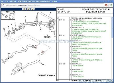

А вот теперь удаляй воздух из системы :-) На патрубках печки под капотом должны быть клапаны с откручивающимися крышками. На рис. красным обведены.

Насколько я помню, клапана на патрубках печки находятся несколько выше термостата, попробуй стравить воздух на них, возможно завоздушена печка.
