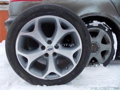

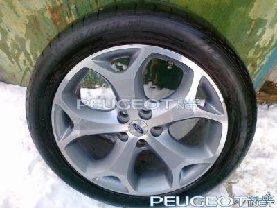

maz 543 Опубликовано 31 марта, 2013 Опубликовано 31 марта, 2013 Вопрос такой встанет ли колеса с Форд S-MAX R18. Диски оригинальные WSP MAX - MEXICO R18 5*108 резина 245/45/ZR18на 607-го
GANSTER020 Опубликовано 31 марта, 2013 Опубликовано 31 марта, 2013 Вопрос такой встанет ли колеса с Форд S-MAX R18. Диски оригинальные WSP MAX - MEXICO R18 5*108 резина 245/45/ZR18на 607-гона сколько знаю с форда не становятся..
maz 543 Опубликовано 31 марта, 2013 Автор Опубликовано 31 марта, 2013 на сколько знаю с форда не становятся..По каталогам пробивается вылет 55,центральное отверстие 63,теоретически должны встать
Sergo607 Опубликовано 31 марта, 2013 Опубликовано 31 марта, 2013 По сути должны, сверловка одинаковая, все остальное доработается...http://www.drive2.ru/cars/peugeot/607/607/redline181/journal/596738/#post
Тула607 Опубликовано 31 марта, 2013 Опубликовано 31 марта, 2013 задомкратил и прикрутил - все точки раставятся сами собой, пошевелили бубликом и .... резина уперлась в подкрылок, или наооборот. А думать и прикидывать можно долго, но мы же не депутаты и не в думе.
maz 543 Опубликовано 31 марта, 2013 Автор Опубликовано 31 марта, 2013 задомкратил и прикрутил - все точки раставятся сами собой, пошевелили бубликом и .... резина уперлась в подкрылок, или наооборот. А думать и прикидывать можно долго, но мы же не депутаты и не в думе. Если по крепежу подойдут,то продлем с шорканьем быть не должно,Этот размер дисков и резины идет как альтернатива заводским колесам
GANSTER020 Опубликовано 31 марта, 2013 Опубликовано 31 марта, 2013 Если по крепежу подойдут,то продлем с шорканьем быть не должно,Этот размер дисков и резины идет как альтернатива заводским колесамДа нет.. 245-это широковато для переда точно.. альтернативы у заводских почти нет.. 225/50-уникальный размер.. пробовал 235/45 низкие, 215/55 таже история..
Сергей_607 Опубликовано 31 марта, 2013 Опубликовано 31 марта, 2013 Не , на 607 - диаметр центрального отверстия - 65.1

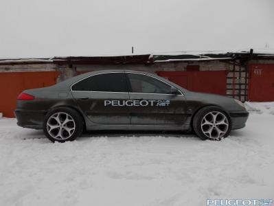

icechieff Опубликовано 3 апреля, 2013 Опубликовано 3 апреля, 2013 245 нормальнвая ширина, стоят как родные)
maz 543 Опубликовано 3 апреля, 2013 Автор Опубликовано 3 апреля, 2013 Поделись успехами по результатам В ближайшие дни прикину че по чем
GANSTER020 Опубликовано 3 апреля, 2013 Опубликовано 3 апреля, 2013 245 нормальнвая ширина, стоят как родные)и передние не трут???

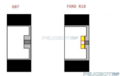

maz 543 Опубликовано 3 апреля, 2013 Автор Опубликовано 3 апреля, 2013 Прикинул колесо на перед,вылезла проблема в том что диск упирается в суппорт,чтоб обеспечить зазор между ними нужна проставка 30мм.Все дело в том что на родном литье внутри диска идет мощный прилив ,на фордовском такого нет,нужна проставка чтоб съимитировать этот прилив.На рисунке схематично нарисованы оба диска в разрезе(фотика под рукой не оказалось)Буду делать как http://www.drive2.ru/cars/peugeot/607/607/redline181/journal/596738/#postЗакинул ему удочку на счет чертежей проставок и шпилек,но у него их нет,придется самому ехать в гараж вымерять все это дело

maz 543 Опубликовано 5 апреля, 2013 Автор Опубликовано 5 апреля, 2013 есть проставки с гайками и болтами на 4колеса,сделанные под заказ..цена 6тыщПод боком завод,думаю в 4-5 тысячь, включая новые закрытые хромированные гайки уложусь В том и прикол, что вылет у диска пежовский 35 (максимум 42, если не ошибаюсь)!? Год назад присмотрел на авторынке литье на 18 радиусе с таким вылетом (всего на всем рынке, хочу заметить что не маленьком, нашел 4 варианта с таким вылетом и все!!!), но пока так и не купил, а вот с проставками че то не очень мудрить, да и 30 мм это не мало добавлять. С проставками получится родной вылет.......
Тула607 Опубликовано 5 апреля, 2013 Опубликовано 5 апреля, 2013 (изменено) Под боком заводПравильно, и тебе по корману не бьёт и токарю халтура, все в + но 5 яриков это многовато (по 500 за штуку) вполне! а бонусом и магарыча порядочного хватит или конфет для его жены(детей) Изменено 5 апреля, 2013 пользователем Тула607
maz 543 Опубликовано 6 апреля, 2013 Автор Опубликовано 6 апреля, 2013 Правильно, и тебе по корману не бьёт и токарю халтура, все в + но 5 яриков это многовато (по 500 за штуку) вполне! а бонусом и магарыча порядочного хватит или конфет для его жены(детей)Вчера чертежи отдал,в понедельник начнут делать....Точить будут 4 проставки и 20 шпилек.Фордовские закрытые хромированные гайки дорогие заразы,комплект 2 рубля вылазит.В любом случае назад дороги нет,бог даст на следующей неделе переобуемся...
