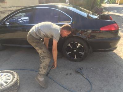

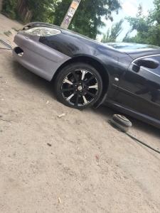

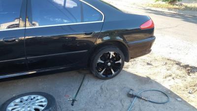

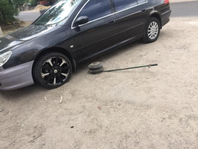

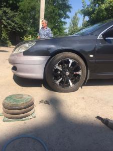

Semma Опубликовано 20 июня, 2018 Опубликовано 20 июня, 2018 (изменено) Есть хорошие диски борбэт r18 думал пользовать их летом,но не тут то было.Понадобились проставки 20мм на перед(Пежо 3.0 дорестайл)ещё и ко всему я ее приподнял,проставки под пружины.Теперь не могу ни как резину подобрать,на зад влазит все,в плоть до 245/50 .Перед ни хрена не лезет ,пробовал 225/50,235/50,245/45,235/45.Где то та по-любому трёт при повороте(если меньше профиль то колеса теряются в задних арках) Изменено 20 июня, 2018 пользователем Semma
Semma Опубликовано 20 июня, 2018 Опубликовано 20 июня, 2018 (изменено) 245/50Последнее фото ,это 225/40.Эта резина шла с дисками)на перед даже не стал мерять.225/40 Изменено 20 июня, 2018 пользователем Semma
altersin Опубликовано 20 июня, 2018 Опубликовано 20 июня, 2018 Страшно же они смотрятся, зачем такое ставить
