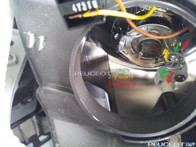

dmbek Опубликовано 23 апреля, 2013 Автор Опубликовано 23 апреля, 2013 Спасибо GANSTER020 за верную мысль, я проверял не ту лампу, до которой проще добраться))как вынуть патрон с лампой ближнего свет с левой стороны? туда подход очень узкий, мешает блок предохранителей..... в инструкции написано - Сожмите пружинные фиксаторы.... это реально сделать?
GANSTER020 Опубликовано 23 апреля, 2013 Опубликовано 23 апреля, 2013 Спасибо GANSTER020 за верную мысль, я проверял не ту лампу, до которой проще добраться))как вынуть патрон с лампой ближнего свет с левой стороны? туда подход очень узкий, мешает блок предохранителей..... в инструкции написано - Сожмите пружинные фиксаторы.... это реально сделать? Надо пытаться..всё возможно :)

dmbek Опубликовано 14 мая, 2013 Автор Опубликовано 14 мая, 2013 я поменял ТУ лампу и все заработалона скрепке фотка-схема, как менять лампу ближнего света на 308
