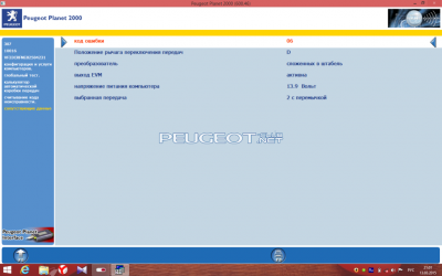

relax.75 Опубликовано 13 марта, 2015 Опубликовано 13 марта, 2015 Подниму темку. В рр заданное давление 2.7. по факту идет идет разброс 2.4/2.5/2.6 Сканер выдал ошибку 06. Что делать и куда копать?

ARFX Опубликовано 18 марта, 2015 Опубликовано 18 марта, 2015 Это обычный аварийный режим, а не конкретная проблема с 4 передачей! Читать ошибки РР и сюда.
