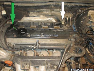

богдан Опубликовано 9 апреля, 2013 Опубликовано 9 апреля, 2013 Здравствуйте! пежо 807 2004 гв 2,0 HDI 107лсситуация такая: с утра завелся,уехал на работу, после работы машина не завелась. думал хлмордала воздух(было мало соляры),систему проверили ,все нормально. дигностика показала- нет сигнала с датчика положения распредвала. Может ли из-за этого не заводиться? И где он находится этот датчик

Тула607 Опубликовано 9 апреля, 2013 Опубликовано 9 апреля, 2013 Может ли из-за этого не заводиться? И где он находится этот датчикМожет. На бензиновом двигуне 2,2 отмечен белой стрелкой 1
