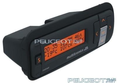

Озадачился мыслью купить универсальный бортовой комп, наподобие как на фото, и инсталировать вместо штатного, никчемного, бестолкового, ненужного куска пластмассы и жидких кристаллов, что стоит на центральной консоли. Думаю, либо параллельно запитать от штатного, либо штатный на выкид и установку нового не штатного, Пыжеводы! у кого какие мысли есть по этому поводу???или это все чревато аварийным режимом авто?
эти компы по моему подключаются в диагностический разъем, тот что в подлокотнике, а смысл подключения этого компа в том, что штатный ни хрена не показывает когда нагреется, и стоит новый на магазине 13 тыщ, а универсальный стоит 2,500 тыщ, поэтому и хочется замутить с этим
новый наверно ни кто не покупает))))на разборе б/у купить....
на разборе тоже вымогатели живут, стоить будет немного дешевле нового штатного компа тыщи на 2, и не факт купишь на разборке, а он тоже темнеть будет при нагреве - деньги на ветер, поэтому не вариант
