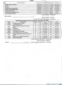

*Роман* Опубликовано 19 мая, 2013 Автор Опубликовано 19 мая, 2013 Сказали замена прокладки 10 т.рэ.Я конечно не специалист в этом деле,это действительно такой технически сложный процесс из-за чего такая сумма.Еще сказали по мимо прокладки нужны болты и что то еще. Ну правильно. Это так и стоит. Это только замена прокладки. У меня все вышло на 33 000 т.р. Я еще привод передний менял. На счет болтов, не знаю, мне их в счет никто не включал. Да и зачем их менять?! Если будет интересно, я могу разложить по работе и запчастям.
Maks071RUS Опубликовано 19 мая, 2013 Опубликовано 19 мая, 2013 *Роман* конечно интересно.Если не трудно.
Maks071RUS Опубликовано 19 мая, 2013 Опубликовано 19 мая, 2013 @*Роман*, огромное спасибо за информацию.
*Роман* Опубликовано 19 мая, 2013 Автор Опубликовано 19 мая, 2013 @*Роман*, огромное спасибо за информацию. Да мне не за что. Главное что бы это помогло в ремонте!!! Удачи!
