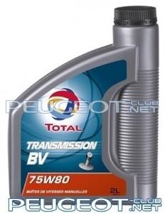

Ратник Опубликовано 17 апреля, 2013 Опубликовано 17 апреля, 2013 По спецификации TOTAL для PEUGEOT 307 в МКПП (бензин и дизель) Transmission BV 75W80 от 1,8 до 2 лит. в зависимости от объема и мощности двигателя.
grin1983 Опубликовано 18 апреля, 2013 Автор Опубликовано 18 апреля, 2013 спасибо но тотала найти не могу,может есть альтернатива?
alxpletnev Опубликовано 21 апреля, 2013 Опубликовано 21 апреля, 2013 Всем привет! Я купил именно Total BV в Руси на Чертановской. вопрос в том как его менять и где лучше это сделать. может кто подскажет?
