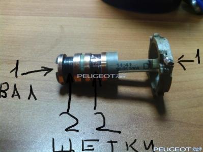

almaz.1983 Опубликовано 20 ноября, 2013 Опубликовано 20 ноября, 2013 вот вчем моя проблема была(пропала зарядка) генератор VALEO четки сели вал на катором сидят
