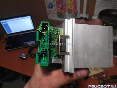

Доброго времени суток!!! Преобрёл себе пыжа 607 за недорого!!!! Проблемка с вентилятором печки!!! перестал работать!!! давай разбирать! нашёл! снял! моторчик не крутился окислились втулки !!! разобрал собрал, подключил к аккумулятору крутит!!! ставлю обратно не крутит!!! при Этом измерял поступление тока на мотор приходит 12 В, но не крутит!!! не могу понять в чём дело???два контакта в синем кругу на них поступает 12В(вход блока) В чёрном круги идёт выход на вентилятор тоже 12В есть!!!! что в желтом круги не знаю((((( может кто подскажет лишним не бывает!!! Если подключаешь провода из чёрного и синего круга, без блока мотор крутит по полной!!!
