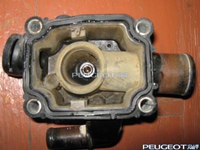

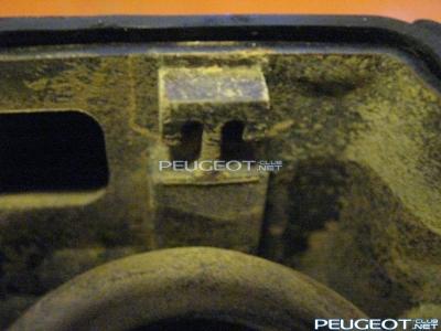

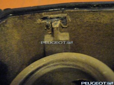

Pavel Опубликовано 11 февраля, 2011 Автор Поделиться Опубликовано 11 февраля, 2011 еще раз повторяю - проблема с незакрыванием термостата легко решена в этой теме: http://peugeot-lab....orum/topic/689/ сделал всё по инструкции. во время проверке в кастрюле случилось страшное, сломалось одно из креплений термостата. Вопрос - можно поставить всё это на место, т.к. металлическая скоба упирается в корпус двигателя. Ссылка на комментарий Поделиться на другие сайты Поделиться
icechieff Опубликовано 11 февраля, 2011 Поделиться Опубликовано 11 февраля, 2011 А точно нормально будет держаться? Ссылка на комментарий Поделиться на другие сайты Поделиться
Pavel Опубликовано 11 февраля, 2011 Автор Поделиться Опубликовано 11 февраля, 2011 мне это и интересно Ссылка на комментарий Поделиться на другие сайты Поделиться
helicopter Опубликовано 11 февраля, 2011 Поделиться Опубликовано 11 февраля, 2011 берешь паяльник 75 ватт и припаиваешь пластмассу на место по верх швов вплавить сетку нержавейку и все ок будет Ссылка на комментарий Поделиться на другие сайты Поделиться
