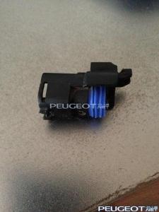

lev5429 Опубликовано 16 мая, 2013 Опубликовано 16 мая, 2013 что исправен диодный мост - это мне сказали ребята со СТО, где собственно и крутили генератор на стенде.при включении потребителей обороты не падают, по крайней мере я не замечал.все эта беда случилась ровно после замены клапанов в акпп, поменяли клапана, поставил машину в гараж, на утро выехал, и через 15 минут появилась впервые ошибка, что нет зарядки акб.купил новый акб, та же беда, не заряжает.Может быть, что где то нет массы или тоже навряд ли?трудно определить неисправность не видя генератор и машину, почитай, может что полезного найдешь http://razborydoca.ru/index.php?option=com_content&view=article&id=246%3Agenerator-remont-i-proverka-generatora&catid=21%3Aelekt&Itemid=7&limitstart=1

pixar.pv Опубликовано 6 июня, 2013 Опубликовано 6 июня, 2013 Нашел!Спасибо большое! выручил!Подскажи артикул..а то я что то туплю..найти не могу..очень надо
MilkyWay Опубликовано 7 июня, 2013 Опубликовано 7 июня, 2013 Подскажи артикул..а то я что то туплю..найти не могу..очень надоесли ты про разъем, как на фото выше, то 6541.G8
