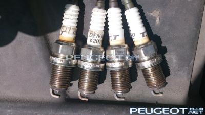

Knyaz Vladislav Опубликовано 29 июня, 2013 Опубликовано 29 июня, 2013 (изменено) Коллеги, нужно авторитетное мнение, вытащил свечи (пробег 11т.) не нравяться черные полосы на 2-х из них. Изменено 29 июня, 2013 пользователем Knyaz Vladislav
AlexelA Опубликовано 30 июня, 2013 Опубликовано 30 июня, 2013 Это следы прорыва газов из камеры сгорания...
Quasar Опубликовано 30 июня, 2013 Опубликовано 30 июня, 2013 и ты так ездил ?)))) колпачки на катушке менять срочно
Knyaz Vladislav Опубликовано 30 июня, 2013 Опубликовано 30 июня, 2013 думаю менять колпачки вместе с катушкой, т/к. на вторичной обмотке сопротивление 10,5-10,7кОм, при минимально допустимом показателе 13кОм. заказал VALEO 245099. цена 1300грн ($162) 1
