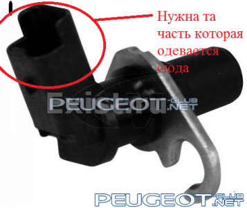

Прошел ровно год с того момента как приобрел это чудо техники бизнес класса (3.0 л./207 л.с/ 2003 год).
За это время я поменял на нем почти все… начиная от нолика в номере модели и заканчивая коробкой передач, гидроусилителем (про такие мелочи как подвеска , сервисный аккумулятор и бесконечное число датчиков я молчу) ))).
И вот поняв, что на обслуживание я потратил больше чем стоимость авто, я решил его продать и выставить по минимальной цене. Видимо почувствовав это, мое авто перестало заводится, особенно на перепадах температуры от – к + и обратно. Могла простоять день два потом завестись, приезжал на эвакуаторе к официалам, и там о чудо она заводилась с первого раза)))) Они говорили плавающая ошибка ничего сделать не можем , лови момент Так отдав 2 тысячи за прогулку на эвакуаторе я ехал обратно своим ходом, а уже на следующую ночь все снова.
Через друзей нашел гения автоэлектрики, он пробил ошибки и нашел ошибки датчиков дроссельной заслонки и положения распредвала. Купив их самостоятельно поставив, машина завелась, но уже на следующее утро к моему ужасу история повторилась. Приехав опять к электрику он увидел что ошибок стало больше, и на этот раз появилась ошибка датчика коленвала. Думаю что не стоит говорить что данный датчик установлен в этом авто в том самом месте созвучным со словом «пежо». Но это было только первым сюрпризом, как оказалось датчик был мененный, но вот «фишка» (разъем для подключения датчика к проводке) была оторвана и поскольку найти ее новую почти не реально (проводка в сборе стоит 11 т.р.) либо б.у. предыдущий хозяин не нашел ничего умнее как прикрутить оголенные провода изолентой к контактам датчика. Чудом найдя новую фишку разъема, и поставив ее, до кучи поменяв датчик , я погрузился в сладкие мечты о продаже машины, которая стабильно заводится)))
Но не тут то было, к вечеру того же дня я почувствовал сильный толчек и машина перестала реагировать на газ и ехала километра 2 в час, если начинал перезаводить она не заводилась. Подумав: «О ужас, опять накрылась коробка!» я уж было впал в отчаянье. Но постояв минут двадцать она завелась и снова поехала как не в чем не бывало. Отъехав еще час она повторила финт ушами у самого дома, не доехав до парковочного места 20 сантиметров. Позвонив гению электрики, он напомнил мне об ошибки датчика дроссельной заслонки , и сказал что в данном случае отсутствие тяги весьма похожие признаки.
Так вот встал я перед вопросом где его можно найти дешевле чем за 14 т.р. ? Возможно ли его поменять самостоятельно, или его необходимо прописывать и настраивать работу?
И уж когда я его поменяю, подскажите по опыту долго такое авто продается?

Сергей обзвонил компании которые Вы мне порекомендовали, везде один и тот же ответ, что под мое авто у них нет этой заслонки. Хотя на 2м и 3м адресе на сайте висит заслонка 1635.V3 и она стоит 7 т.р. а на мое (судя по схеме с экзиста) надо 1635.P3. Как я понял эта ставится на 1.4 - 2.2 литра а на 3 стоит 15 т. р. Это очередной попадос :laugh2: . Правда я не понял чем отличается заслонка на 2.2 л. от на 3 л. и из чего она сделана что стоит в два раза дороже? Изменено пользователем faust_095

Согласен . Я тоже думал раницы нет ( ну по крайней мере в цене) (( Вот обдиралы !!! попробуй по разборкам , может там что то есть или скинь мне вин ,год машины объем я попробую по своим каналам пробить ..
У меня тоже было , ехал как не вчем не бывало резкий толчек и все машина сильно как бы затроила , домой около 10 км доехал на холостых на 3-ей больше тысячи оборотов не было, подключили комп оказалась дросельная заслонка, друг занимается разборкой , взял у него поменял и нет проблем, ничего сложного нет только позле замены обязательно смотри трубки после заслонки , чтобы не пропускали воздух а то будет троить! заслонка стоит 50 у.е бу
Ребят это конечно противоречит всему , но иногда если ехать до дома не 10 км , а сто например ,то выход есть . Глюченный дросель можно оживить следующим образом : Выключаем зажигание , включаем снова , но не запускаем двигатель , открываем капот и вынимаем центральный предохранитель секунд на пять ( это повторюсь при включенном зажигании ) . Затем ставим обратно и заводим . Всё должно работать , но чек придеться потом потушить зацепив на шнурок или подождать дней пять он потом погаснет сам . Сам до этого дошел в дороге по среди леса , когда педаль газа перестала слушаться , рассказал знакомому по несчастью и тот таким образом год ещё отъездил . Может совпадение но все же ...Эти действия производились на 2.2 бензин 2004 год .
Ребят помогите пожалуйста! Поменял дроссельную заслонку, проверяли в сервисе все работало. Но уехав из сервиса и проехав 2-3 километра история повторилась, снова не тянет, снова максимум 1.5 -2 оборота, а как заглушил больше не завелась. Приехав на эвакуаторе в сервис и пробив ошибки уже на 2 программах пиратки и официальной, опять показала ошибку коленвала. Сунулись, выяснили, что если проводку дернуть от датчика коленвала машина глохнет. Неделю назад уже находили, что фишка от проводки к датчику оторвана, а провода напрямую изолентой примотаны к выходу датчика коленвала. Найти на авто рынке эту оригинальную фишку от проводки не реально, нашел похожую, но видимо неоригинальная где то глючит. В связи с этим у меня большая просьба, может посоветуете где мне найти на разборке эту фишку (оригинал), проводка целиком стоит 12 штук, а покупать ее из за одного элемента жалко.
