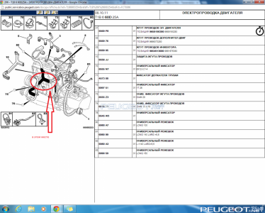

Есть такое место под капотом где находится проводка движка, лежит она в кабелегоне так вот когда гофра при движении сползает проводка истирается об кабелегон, немного воды и нач.проблемы которые перерастают в замену форсунок или прочей электроники. Решай проблему сейчас.
Личный опыт я 4 форсунки, поменял пару комплектов свечей, хотел мозги менять пока эту заразу не нашел
3 проводочка а проблем !
