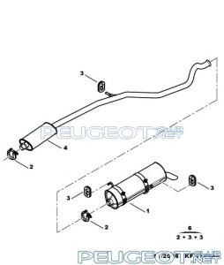

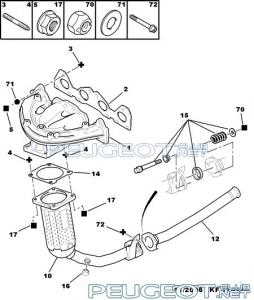

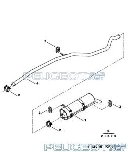

icechieff Опубликовано 8 января, 2011 Опубликовано 8 января, 2011 Вот схемы, уточни в каком месте у тебя сечет? 1
Ратник Опубликовано 8 января, 2011 Автор Опубликовано 8 января, 2011 Ice Все отмучился поехал к дилеру посмотрел на саму трубу выяснилось что там не кольцо а продолжение трубы вот оно и стало сечь где хомут (2) и соединяются труба (12) с трубой (4) короче среднюю под замену только теперь надо найти где приобрести у дилера она стоит 7400 родных рублей. может подскажешь где можно поискать, а то что то конкорд не хило заряжает. И труба средняя у меня без резонатора.
icechieff Опубликовано 8 января, 2011 Опубликовано 8 января, 2011 посмотри тут: http://exist.ru там по номеру запчасти можно узнать, если не знаешь номера - то опять же, пиши в личку вин
icechieff Опубликовано 8 января, 2011 Опубликовано 8 января, 2011 Вот твоя труба: номер средней части - 1717 HE очень странно, но почему-то нет неоригинала, а оригинал не намного дешевле, а если учесть что ехать будет месяц, то вообще не вариант - 6 675,99р.

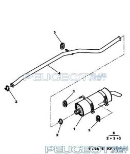

icechieff Опубликовано 8 января, 2011 Опубликовано 8 января, 2011 причем на других седанах обычно стоит вот такая труба: ее номер - 1717 HX, и стоит она в оригинале 2000...
