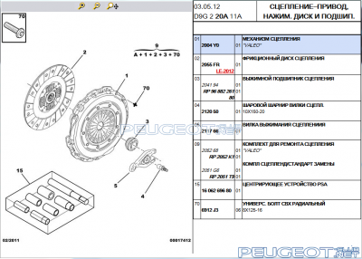

msw50 Опубликовано 26 апреля, 2013 Опубликовано 26 апреля, 2013 Добрый день.Уважаемые форумчане .Подскажите пожалуйста арт.сцепления Пежо 406 2001г.в. 1,8 116 л.с. VIN VF38B6FZF81357361.
AlexelA Опубликовано 26 апреля, 2013 Опубликовано 26 апреля, 2013 Добрый день.Уважаемые форумчане .Подскажите пожалуйста арт.сцепления Пежо 406 2001г.в. 1,8 116 л.с.VIN VF38B6FZF81357361.П.С. если есть VIN, описывать авто не обязательно...
msw50 Опубликовано 26 апреля, 2013 Автор Опубликовано 26 апреля, 2013 Просто огромное спасибо .Искал везде куча всего ,а какое конкретно подходит так и не нашел.Стрекочет на холостом ,а выжимаешь сцепление в педаль отдает.где то читал в инете что это выжимной , но раз уж туда лезть то думаю сразу заменить сцепление .Еще раз большое спасибо .
